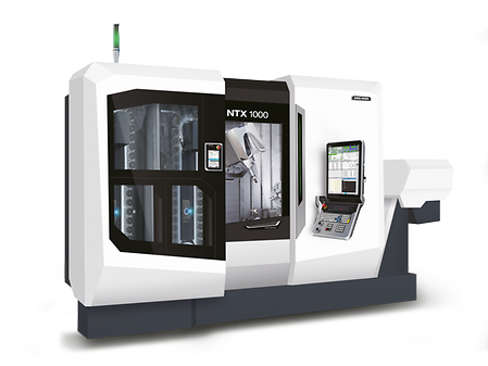

NTX 1000
Máquinas para una extensa gama de mecanizado para todos los sectores
Mecanizado simultáneo de 5 ejes.
- Mecanizado simultáneo de 5 ejes de piezas complejas con motor DirectDrive (DDM) instalado en el eje B.
- Rango de rotación del eje B de 240°; velocidad de rotación de 100 min–1; recorrido del eje X de 455 mm (17,9 in).
- Equipado con un husillo de herramientas Capto C5 en el modelo estándar, máx. velocidad del husillo de 12.000 min-1 (20.000 min–1 opcional).
Gran precisión
- Desplazamiento térmico totalmente controlado gracias a la circulación de aceite refrigerante en el cuerpo.
Gran rigidez
- Gran rigidez gracias al lecho de gran rigidez y a la guía de movimiento lineal.
Equipamiento periférico
- Gama completa de equipamiento opcional para la automatización, incluido un robot interno y un descargador de piezas de trabajo.

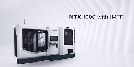

Automatización
- Robo2Go Turning, carga útil del robot 25, 35 o 70 kg
- Las mejores disposiciones posibles con variantes de orientación izquierda y derecha
- Vision Comfort Function 2.0: detección inteligente con cámara 3D
- Configuración con orientación izquierda como disposición óptima para tornos de torreta como CTX y NLX
- Instalación con orientación derecha opcional para una accesibilidad completa al panel de control y el almacén de herramientas en tornos y fresadoras como CLX TC, CTX TC y NTX
Automatización altamente flexible y colaborativa para piezas de hasta 10 kg
