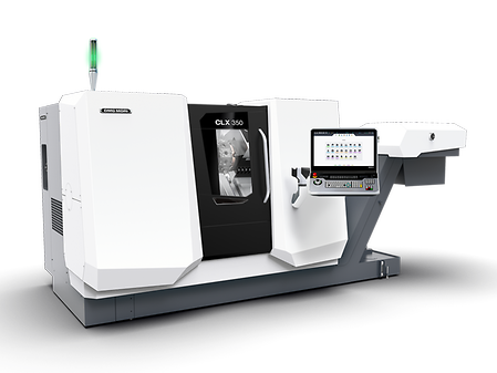

CLX 350
Redefinimos la excelencia en el torneado universal
Mecanizado completo de piezas complejas gracias al husillo contrapuesto y el eje Y
- Husillo dinámico de 5000 rpm con 16,5 kW de potencia y 168 Nm de torsión
- Husillo contrapuesto con husillo motor de 5000 rpm integrado, sistema de refrigeración activa, 16,2 kW de potencia y 62 Nm de torsión
- Capacidades de fresado avanzadas con recorrido del eje Y de ± 40 mm
Precisión y estabilidad extraordinarias
- Estabilidad térmica y lecho rígido de hierro fundido
- La máxima precisión con un sistema de medición directa de serie en los ejes X e Y
- Transmisión directa en los ejes lineales

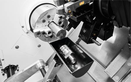

- Generación de la alimentación de la herramienta en la dirección Y para separar componentes pulsando un botón
- Compatible con el ciclo estándar CYCLE92 (ciclo de separación), para que el operador pueda programar como de costumbre (ShopTurn y DIN/ISO)
- Puede ofrecer hasta tres veces más productividad (3x alimentación) con un control de virutas mejorado al mismo tiempo
- Nivel de ruido reducido y más calidad de superficies gracias al aumento de estabilidad de la herramienta
- Menos pérdida de material gracias a la reducción del grosor de la separación
