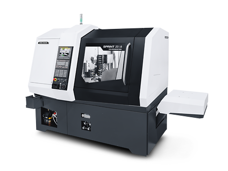

Imagen SPRINT 20|8 by DMG MORI
SPRINT 20|8
Mecanizado completo de piezas de trabajo de diámetro máx. de 20 × 600 mm con una superficie cubierta de menos de 2 m²

Fanuc
Torneado automático con 6 ejes lineales y 2 ejes C
  • Husillo principal con 10.000 rpm, 14 Nm y 2,2 kW.
  • Contrahusillo con 10.000 rpm, 4,8 Nm y 1,5 kW.
  • SWISSTYPEkit opcional para torneado de piezas cortas y largas en una sola máquina.
25 estaciones de herramientas
  • Hasta 8 estaciones de herramientas accionadas en el modelo estándar.
  • Husillos de herramientas accionadas con 6.000 rpm, 1,43 Nm y 0,9 kW.
  • 2 herramientas frontales además del contrahusillo.
Panel de control con pantalla a color de 10,4" y FANUC 32i
  • 2 canales de control, 6 ejes lineales y hasta 2 ejes C.
  • Sistema de supervisión de herramientas con visualización gráfica de la carga de la herramienta (opcional).
  • Posibilidad de trabajar con hasta 3 herramientas simultáneamente.

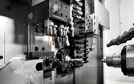

Imagen SPRINT 28|8 by DMG MORI
Máxima rigidez y precisión
  • Firmeza constante gracias a grandes canales de alimentación de bolas con distancia equilibrada.
  • Cubiertas verticales y caída de viruta libre.
  • Motores de husillo integrados para el husillo principal y el contrahusillo con sistemas de medición directa.
  • Diseño de la bancada termosimétrica para máxima precisión.
