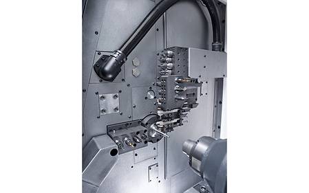

Imagen Sprint 20|5 by DMG MORI
Torneado automático con 5 ejes lineares y hasta 2 ejes C
  • Husillo principal con 10.000 rpm, 14 Nm y 2,2 kW (nominal).
  • Contrahusillo con 10.000 rpm, 4,8 Nm y 1,5 kW (nominal).
  • SWISSTYPEkit opcional para torneado de piezas cortas y largas en una sola máquina.
23 estaciones de herramientas
  • Hasta 6 estaciones de herramientas accionadas (4 en el modelo estándar y 2 opcionales para el mecanizado de partes posteriores).
  • Husillos de herramientas accionadas con 6.000 rpm, 1,43 Nm y 0,9 kW (nominal).
Panel de control con pantalla a color de 10,4" y FANUC 32i
  • 2 canales de control, 5 ejes lineales y hasta 2 ejes C.
  • Sistema de supervisión de herramientas con visualización gráfica de la carga de la herramienta (opcional).
  • Posibilidad de trabajar con hasta 2 herramientas simultáneamente.
Máxima rigidez y precisión
  • Firmeza constante gracias a grandes canales de alimentación de bolas con distancia equilibrada.
  • Cubiertas verticales y caída de viruta libre.
  • Motores de husillo integrados para el husillo principal y el contrahusillo con sistemas de medición directa.
  • Diseño de la bancada termosimétrico para máxima precisión.
