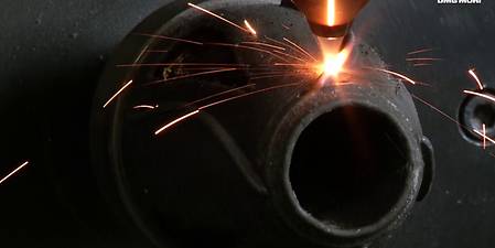

Fabricación aditiva de piezas 3D metálicas de alto rendimiento.
  • Cabeza láser integrada en el cabezal para un mayor volumen de construcción y un mejor resultado aditivo.
  • Deposición de material en 5 ejes mediante boquilla concéntrica para la distribución homogénea del polvo, independientemente de la dirección de la soldadura láser por deposición.
  • Solución aditiva diseñada especialmente para la realización de prototipos, series pequeñas, reparaciones y revestimientos.
