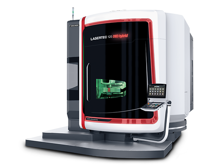

LASERTEC 125 3D hybrid - Additive Manufacturing
Alta flexibilidad de los procesos de fabricación combinando soldadura y fresado en una máquna para la fabricación aditiva y reparación
  • El cabezal de deposición láser se maneja mediante una lanzadera completamente automática sin intervención manual
  • Deposición de material de 5 ejes por boquilla coaxial para una distribución homogénea del polvo, independiente de la soldadura por deposición láser
  • Capacidad completa de fresado de 5 ejes basada en la máquina monoBLOCK
AM Asistente para la mejor fiabilidad de proceso y trazabilidad integral
  • Cámara termográfica integrada para la observación de toda el área de trabajo, control de proceso adaptable y monitoreo constante de la distancia de trabajo
  • Sensor de velocidad de alimentación de polvo, así como calibración automática de polvo
  • Evaluador AM para la visualización de los datos relevantes del proceso (p. Ej., Tamaño de la masa fundida, flujo másico de polvo) como un modelo digital en 3D, así como en la secuencia cronológica
Siemens NX: CAD / CAM híbrido completo: módulo para programación aditiva y sustractiva
  • Un paquete de software para la cadena de proceso completa (diseño, proceso aditivo, mecanizado substractivo, acabado
  • Estrategias de construcción exclusivas de LASERTEC: totalmente integradas en el software CAD / CAM incl. Simulación 3D de movimientos de la máquina para la prevención de colisiones.
  • Cambie entre las estrategias de programación aditiva y de mecanizado, todo dentro de un entorno de programación.
Uso de materiales de múltiples materiales y degradados para mejorar el rendimiento de la pieza
  • Adición selectiva de materiales con más de 60 Rockwell para evitar procesos de tratamiento térmico
  • Mejora del rendimiento de enfriamiento mediante el uso de material de bronce en el núcleo del molde
  • Mejores materiales y mayor confiabilidad en el proceso de reparación para una mayor vida útil
  • Rendimiento mejorado de los diseños de herramientas existentes al agregar un revestimiento resistente al desgaste
  • Gradientes de material entre duro y blando, magnético y no magnético, etc
