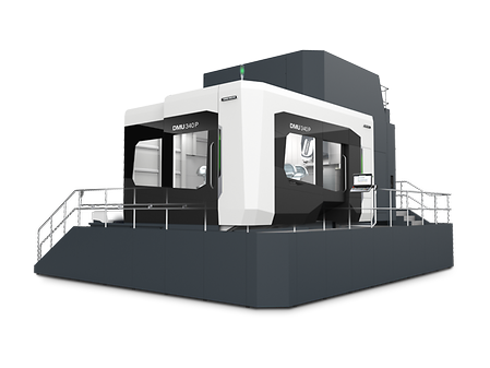

DMU 340 P
Serie portal de DECKEL MAHO: más de 1000 máquinas instaladas
Máx. recorrido X
3.400 mm
Máx. recorrido Y
3.400 mm
Máx. recorrido Z
2.000 mm
Diámetro máx. de la pieza
3.900 mm
1.960 mm
Peso máximo de la pieza
20.000 kg
SIEMENS HEIDENHAIN
dmu-340-p-highlight picture 2
Mecanizado completo
  • Fresado y torneado en una sola configuración con la mesa Direct Drive con par de hasta 10.200 Nm.
  • Máxima calidad de superficie con rectificado de integración de tecnología.
Precisión
  • Máxima exactitud gracias a mando de avance refrigerado por agua.
  • Unidad de filtro de banda con capacidad estándar de 2500 l.
  • Máxima precisión a largo plazo gracias a guías lineales refrigeradas y control del desplazamiento del husillo.
Rendimiento
  • Gran dinámica con velocidades de alimentación de hasta 40.000 mm/min.
  • Disponible también en versión para fresado o torneado.
  • Elevada potencia de alimentación de hasta 50 kN.
  • La mayor gama de husillos en el mercado: husillo de motor powerMASTER de hasta 1000 Nm y husillo de engranaje torqueMASTER con 1800 Nm.
Eficiencia
  • Menor consumo de energía gracias a grupos motores inteligentes acordes a las necesidades.
  • Diseño en pórtico con viga transversal con movimiento vertical y compensación de peso hidráulica.
  • Rápido e innovador almacén sobre ruedas para hasta 243 herramientas con reducida necesidad de espacio.
Máxima rigidez y dinámica hasta 5 m/s².
  • Construcción termosimétrica.
  • Soporte de 3 puntos con lecho de máquina rígido sin necesidad de base.
  • Gran estabilidad de temperatura estándar con precisión de posicionamiento de mínimo 15 µm.
  • Precisión de posicionamiento de mínimo 12 µm con kit de precisión opcional.
  • Profundidad del cuello del cabezal fresador continua y baja (sin diseño en cilindro).
