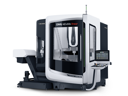

DMU 40 (FD) eVo
Centro de mecanizado universal
Mecanizado simultáneo de 5 ejes con mesa giratoria basculante probada
- Rango de oscilación del eje B de -5/+110°.
- Carga de la mesa hasta 250 kg.
- Refrigeración de la unidad de mesa, los rodamientos de la mesa y los accionamientos.
Procesamiento con fresado-torneado
- Velocidad del eje C de hasta 1200 rpm.
- Husillo de motor con 18.000 rpm, 130 Nm y HSK A63.
