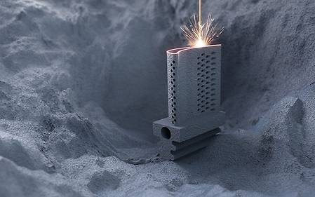

Fabricación aditiva por fusión selectiva por láser (SLM) en aportación por capas
  • Componentes altamente complejos con integración de funciones
  • Canales internos de refrigeración contorneada
  • Optimización del peso debido a estructuras de red y forma de panal, así como componentes optimizados de topología
  • Acumulación simultánea de diferentes diseños
  • Tiempos de desarrollo de productos más cortos gracias a la rápida disponibilidad de prototipos fabricados con materiales de serie
