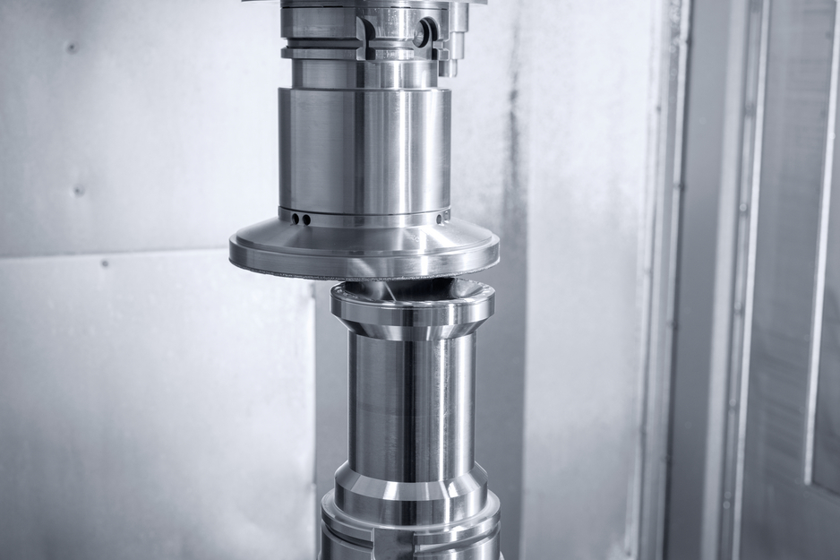

Como uno de los fabricantes líderes de herramientas de rectificado y de reavivado para las más diversas industrias en el campo de la producción, así como de soluciones de sistema para la industria de la construcción, Tyrolit tiene en su cartera más de 80.000 productos diferentes y a menudo a medida para necesidades individuales. En la fábrica de Schwaz, la empresa produce las más diversas herramientas de rectificado con diamante que se emplean en un gran número de industrias, entre otras en la del automóvil. Para garantizar la alta calidad de las herramientas, Tyrolit confía en la fabricación propia desde hace muchos años con la más moderna tecnología de máquinas herramientas de DMG MORI. Ya solo en Schwaz están operativos cinco tornos, centros de fresado-torneado y centros de mecanizado. Destaca una DMC 80 FD duoBLOCK,instalada en 2020, en la que también está integrado el rectificado. Un almacén rotativo de palets con siete puestos automatiza la producción.

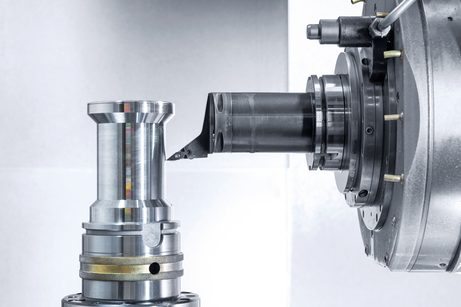

Mediante la integración de procesos de fresado, torneado y rectificado, por una parte se han reducido drásticamente los tiempos de trabajo, y por otra parte obtenemos ahora precisiones en la pieza superiores a 10 μm.

“Por una parte, la agrupación de tres procesos de mecanizado en una sola área de trabajo permite ahorrar mucho espacio, porque con el centro de mecanizado hemos podido sustituir tres máquinas”, explica Florian Zitt refiriéndose al espacio disponible. Por otra parte, sigue diciendo, los tiempos de trabajo se han reducido drásticamente, ya que los procesos de resujeción y los tiempos muertos son entonces cosa del pasado. “El hecho de que ya no tengamos que resujetar manualmente tiene efectos considerables además en las precisiones obtenidas”, dice Florian Zitt aludiendo a la producción de muelas abrasivas con precisión de micras, que por supuesto se mecanizan con las herramientas de rectificado con diamantes de la propia cartera de productos. “La enorme durabilidad de estos productos contribuye decisivamente a una producción rentable y sostenible.”

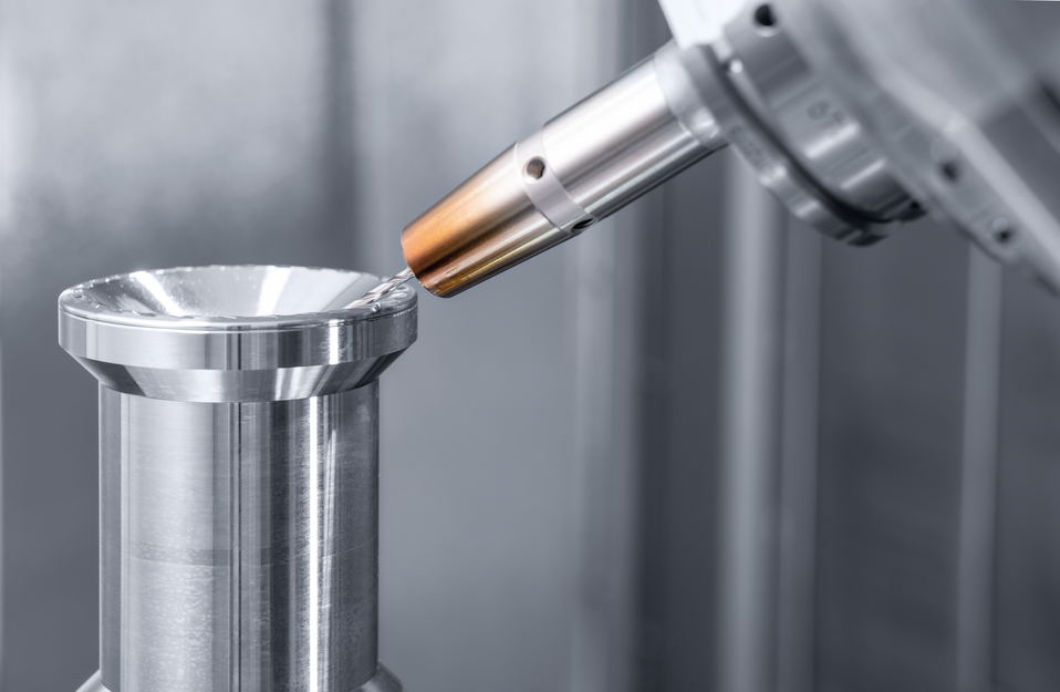

Con las innovadoras soluciones de producción, Tyrolit está en condiciones de fabricar herramientas igualmente innovadoras. Conforme a las exigencias de los clientes, las herramientas se hacen cada vez más complejas, por ejemplo para una implementación óptima de la alimentación de refrigerante. “A modo de ejemplo, las muelas abrasivas Centuria SM-G disponen de una alimentación de refrigerante patentada por medio de numerosas perforaciones directamente en la capa de diamante”, dice Florian Zitt describiendo la estructura. Según él, un tema importante son siempre las variantes de construcción ligera: “Los cuerpos base de nuestras herramientas Polaris-Plus-LW tienen huecos. Nuestra gama de productos incluye también herramientas de fibra de carbono.” Tyrolit tiene la intención de proseguir el crecimiento sostenido con tales desarrollos. “A medio plazo, tenemos como objetivo alcanzar los mil millones de euros con el volumen de ventas de la totalidad del grupo”, explica Florian Zitt con vistas al futuro. “Esto significa también que vamos a seguir invirtiendo en soluciones de fabricación orientadas al futuro como las de DMG MORI.”
