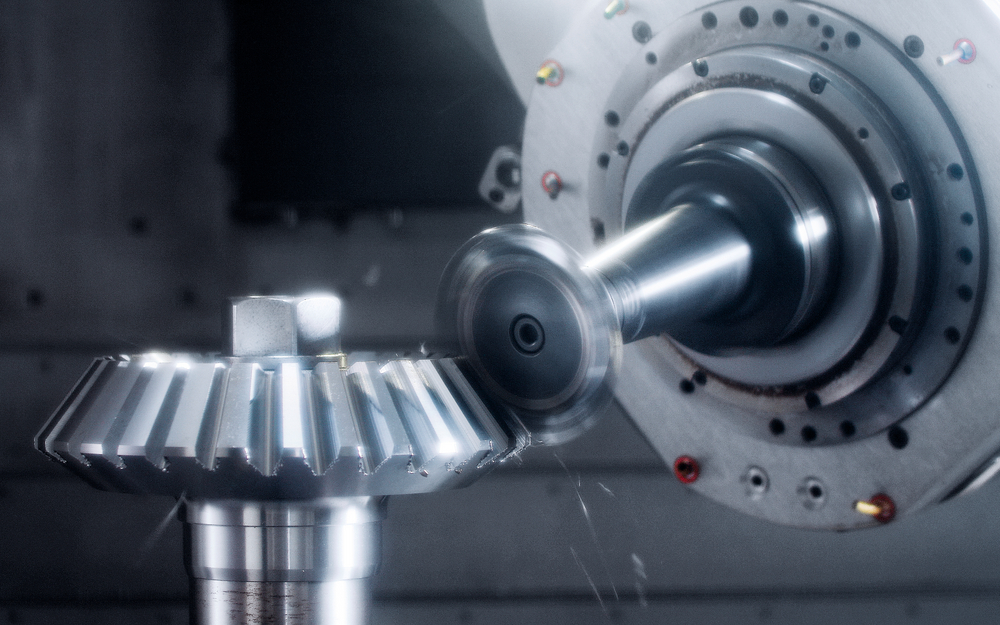

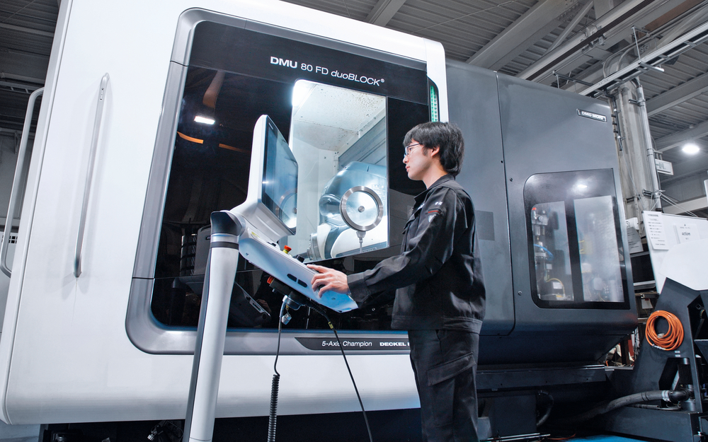

Con la DMU 80 FD duoBLOCK podemos mecanizar ruedas dentadas completamente en una única máquina con la máxima precisión.

En el pasado, NAKAZATO GEAR INDUSTRY empleaba para la producción de ruedas dentadas una combinación de centros de torneado, centros de mecanizado y máquinas especiales para el tallado de herramientas. Los procesos de mecanizado estaban distribuidos por diversas máquinas, de manera que resultaba necesario un cambio de configuración y herramientas especiales para cada forma de engranaje. NAKAZATO GEAR INDUSTRY invirtió en una DMU 80 FD duoBLOCK con el objetivo de aumentar la productividad. El centro de fresado-torneado de 5 ejes de DMG MORI dispone además del exclusivo ciclo de tecnología de gearMILL de DMG MORI.
Integración de procesos para el mecanizado completo en una sola máquina
Con ayuda de este equipamiento tecnológico, NAKAZATO GEAR INDUSTRY se sirve de métodos avanzados de mecanizado sin necesidad de máquinas especiales para el tallado de herramientas. «La introducción del centro de fresado-torneado de 5 ejes de DMG MORI nos ha permitido integrar todos los procesos en una máquina y conseguir procesos de producción más productivos», dice Akihiro Nakazato, Presidente de la empresa. Además de ello, el control SIEMENS ofrece una alta precisión de sincronización. «Esto nos permite un mecanizado de ruedas dentadas con una precisión antes impensable.» Como un único centro de fresado-torneado de 5 ejes puede mecanizar una pieza completa, prescindimos de los tiempos de reequipamiento y los tiempos de mecanizado se acortan sustancialmente.

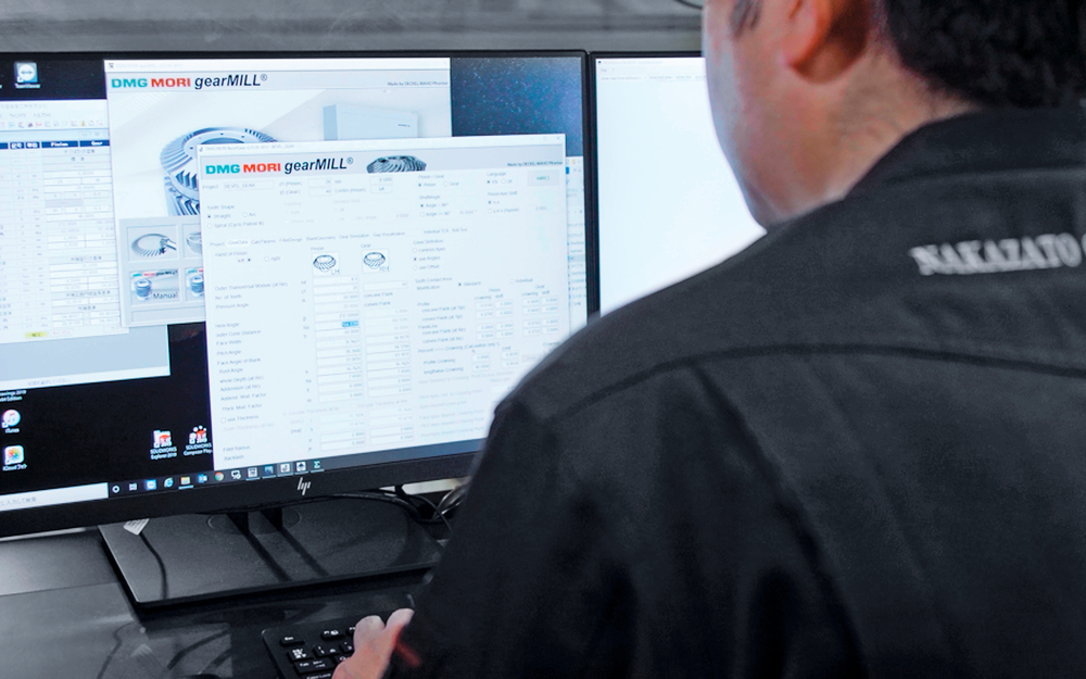

El empleo del ciclo de tecnología gearMILL de DMG MORI ha mostrado ser extremadamente ventajoso para NAKAZATO GEAR INDUSTRY, opina Akihiro Nakazato: «Así podemos emplear herramientas universales como fresas y fresas de mango para el mecanismo de las ruedas dentadas. Sin el empleo de herramientas especiales podemos mantener bajos nuestros costos de herramientas y entregar antes los productos.» Según explica, en los centros de torneado-fresado CTX beta 1250 TC de DMG MORI también se emplea un ciclo de tecnología de DMG MORI: «gearSKIVING ofrece una programación sencilla y rápida guiada por diálogo.» La posibilidad de emplear herramientas universales para el mecanizado de engranajes ha proporcionado a NAKAZATO GEAR INDUSTRY la flexibilidad para cumplir también con otras exigencias de mecanizado. Los ciclos de tecnología para el mecanizado de ruedas dentadas pueden programarse sencillamente entrando las especificaciones correspondientes de las ruedas dentadas.
