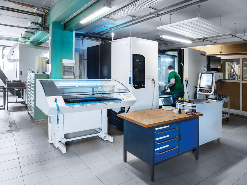

La CLX 450 TC representa un hito en nuestra producción: Ahora producimos en una sola máquina, en lugar de en dos máquinas con varios procesos de sujeción. Incluyendo además la medición.
Klaus Ament, Fundador gerente de la empresa, AMENT plastics GmbH

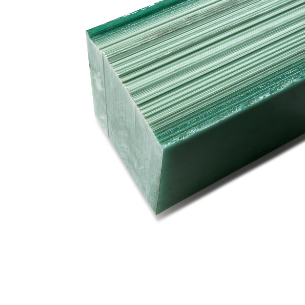

En comparación con los termoplásticos, también empleados por AMENT, los plásticos termoestables plantean exigencias claramente mayores al mecanizado. «En caso de los primeros se producen virutas normales y corrientes, en caso de plásticos termoestables, por el contrario, se produce un polvo que hay que aspirar o lavar, lo cual da lugar a su vez a lodos agresivos», dice Klaus Ament, fundador y gerente de la empresa, explicando la diferencia entre los dos plásticos. Según él, dependiendo de la aplicación, por ejemplo en la electrotecnia, no resulta posible un mecanizado húmedo, porque en tal caso el material absorbería demasiada humedad. Los plásticos termoestables son laminados prensados a base de resinas sintéticas. Las láminas o capas están compuestas de papel duro, tejido de algodón o, desde mediados del siglo XX, de tejido de vidrio epoxi. Sobre todo este último material está considerado como muy abrasivo, de manera que también son necesarias herramientas más duras. «Así, cada plástico tiene sus propios parámetros que tienen que ser tomados en consideración en la producción por los profesionales », señala Klaus Ament recalcando la importancia del personal experto.

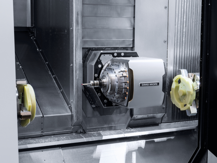

Para el mecanizado de geometrías a menudo muy complejas, AMENT plastics apuesta por modernas tecnologías CNC. El fresado simultáneo de 5 ejes y el torneado-fresado de 6 ejes son ya procedimientos estándar. Para Erik Fleischmann, responsable de la producción, el mecanizado completo en centros de torneado- fresado es el camino correcto hacia el futuro: «Antes, la secuencia de producción comprendía como mínimo dos máquinas y varios procesos de resujeción. Esto dura mucho más, acapara capacidades de las máquinas, y las precisiones oscilan más.» Por ello, según él, la inversión en un CLX 450 TC fue un hito importante.
Erik Fleischmann era responsable junto con un compañero de la adquisición del centro de torneado-fresado. Las buenas experiencias ganadas con viejos tornos de GILDEMEISTER le llevaron a DMG MORI. Había que optar entre la CTX beta 800 TC y la CLX 450 TC. «Por razones de espacio, nos decidimos por el modelo menor», recuerda. El espacio disponible en AMENT plastics estaba limitado. «Integrar varios procesos de mecanizado en una única zona de trabajo es una buena posibilidad para ampliar las capacidades.»
Producción automatizada con cargador de barras y extracción de piezas
Con recorridos de 750 × 200 × 1.100 mm, la CLX 450 TC cubre una amplia gama de componentes. El contrahusillo y el husillo de torneado / fresado compactMASTER la convierten en un centro de mecanizado completo de gran versatilidad. Si es preciso, Erik Fleischmann puede integrar también una medición durante la producción: «Ocasionalmente, la máquina produce también una serie. En tales casos, un control continuo de la calidad dentro de la zona de trabajo representa también un ahorro de tiempo.» Se ha procedido también a la instalación de un cargador de barras y un recipiente de recogida de piezas acabadas para que sea posible producir las series también en turnos nocturnos sin operarios.
