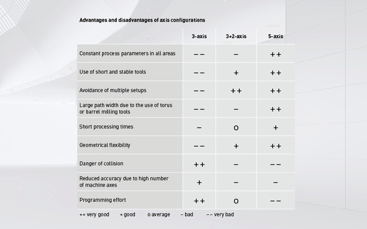

Una de las principales ventajas de una máquina de 5 ejes es la capacidad de producir componentes precisos y piezas de trabajo complejas en solo un montaje, reduciendo el tiempo y los costes. Como resultado de este nivel de libertad, el mecanizado simultáneo de 5 ejes se puede utilizar para producir virtualmente cualquier contorno de pieza en la misma operación sin modificar la sujeción. Esto ahorra tiempos muertos improductivos, además de imprecisiones a la hora de cambiar de una máquina a la siguiente. Además, la herramienta siempre se puede posicionar perfectamente con respecto a la pieza de trabajo. Esto permite utilizar herramientas con una menor longitud estándar. Esta característica, en cambio, aumenta la rigidez, permite mayores tasas de alimentación y prolonga la vida de la herramienta.
Advantages and disadvantages of different axis configurations (Graphic: DMG MORI | Source: "Successful Milling in Toolmaking", Study Fraunhofer IPT 2018, p. 15)
