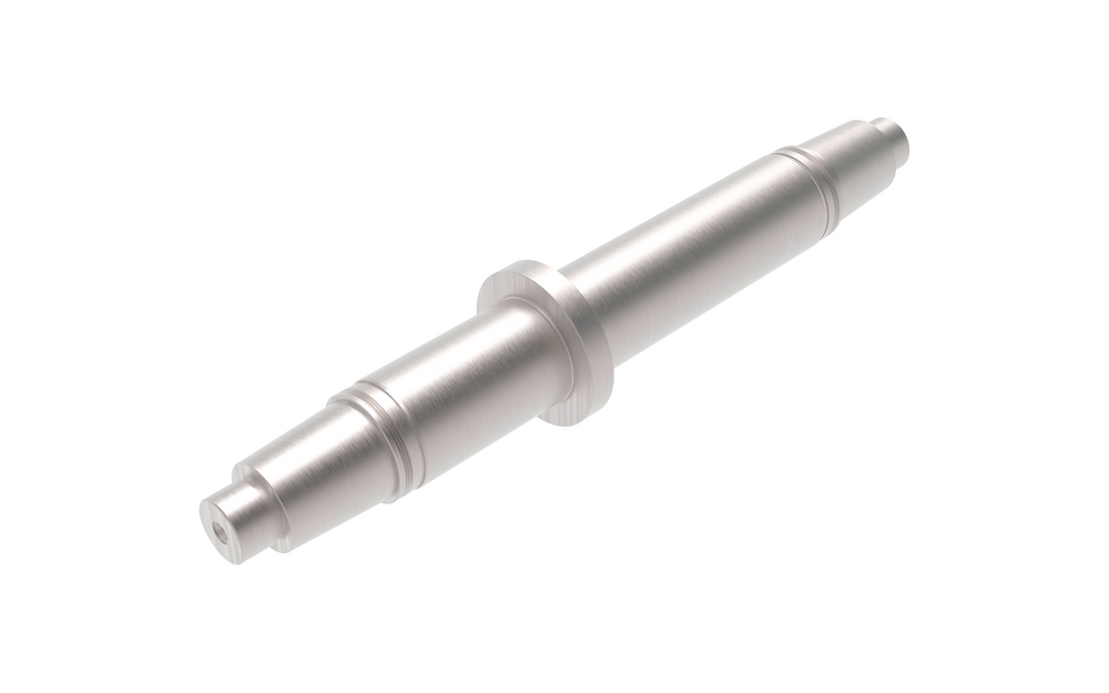

La gran variedad de componentes de diferentes ramas de la industria requiere una amplia gama de procesos de rectificado. En función de la superficie de contacto del componente, se utilizan los procesos de rectificado adecuados. Los más comunes son el rectificado de superficies, el rectificado de diámetros interiores y exteriores, el rectificado periférico y el rectificado de perfiles. Por ejemplo, el rectificado de superficies produce superficies planas e impecablemente lisas en matrices y moldes. El rectificado periférico se realiza con un husillo rectificador dispuesto horizontalmente, mientras que la mesa de la máquina se mueve hacia delante y hacia atrás en línea recta. El proceso es necesario para el acabado de ejes y husillos de alta precisión. El rectificado periférico con muelas perfiladas se denomina rectificado de perfiles. El perfil respectivo de las muelas -radios, ángulos o ranuras- se crea utilizando un dispositivo de reavivado. Los movimientos controlados por CNC también admiten tanto el reavivado como el perfilado.

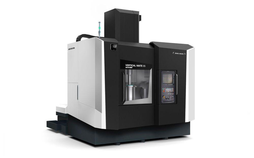

Los componentes también determinan si el mecanizado tiene lugar en rectificadoras verticales, horizontales o cilíndricas. Las lijadoras verticales aprovechan la gravedad. Esto significa que los componentes descansan sobre una mesa rígida con una estabilidad óptima mientras que la muela abrasiva trabaja en dirección vertical desde arriba. DMG MORI Precision Grinding lleva triunfando en el mercado con rectificadoras verticales desde 1989. Desde entonces, la gama de productos se ha ampliado continuamente, siempre orientada a las necesidades del cliente. Ofrece máquinas pequeñas para el mercado de masas con diámetros de rectificado de hasta 350 mm, así como modelos para el mecanizado de componentes con diámetros de hasta ø 2.250 mm. La cartera incluye rectificadoras multiproceso que permiten tanto el rectificado interior y exterior como el rectificado de superficies. En el rectificado cilíndrico, una mesa giratoria NC opcional también permite el rectificado cónico. Este alto grado de integración de procesos garantiza un mecanizado de acabado productivo.
