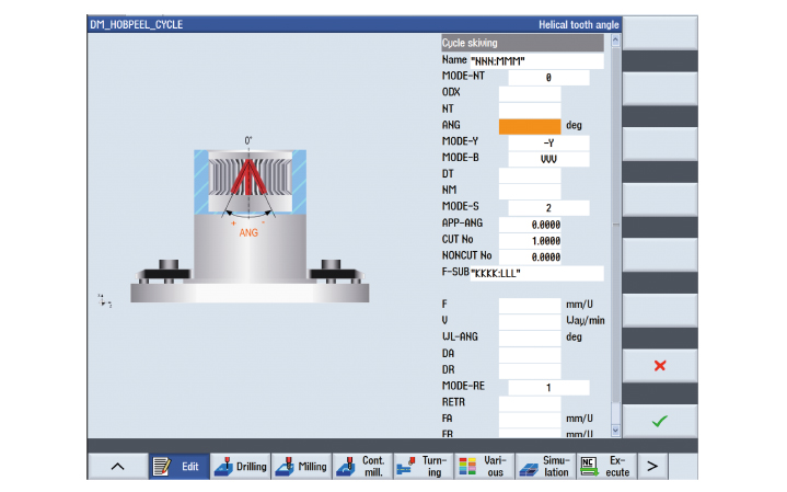

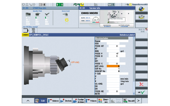

1. Introducción conversacional de todos los datos necesarios del engranaje
Engranajes internos
2. El ciclo tecnológico crea automáticamente el programa NC
