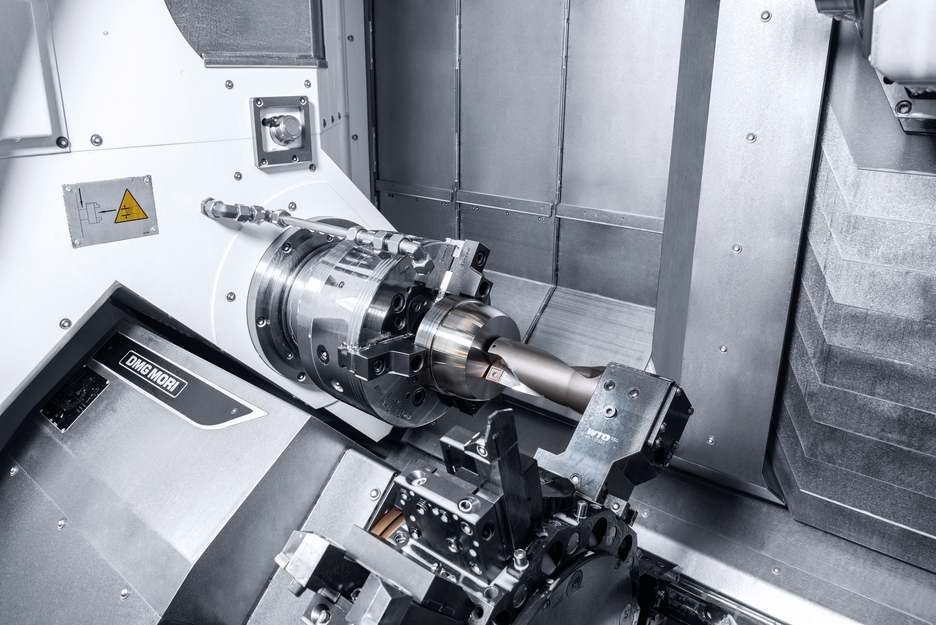

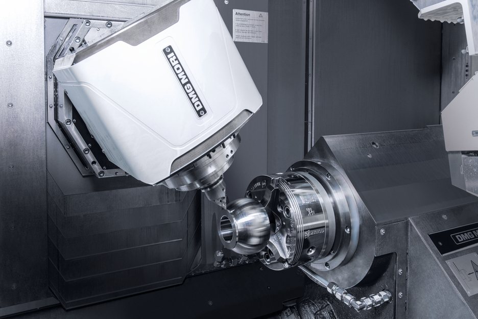

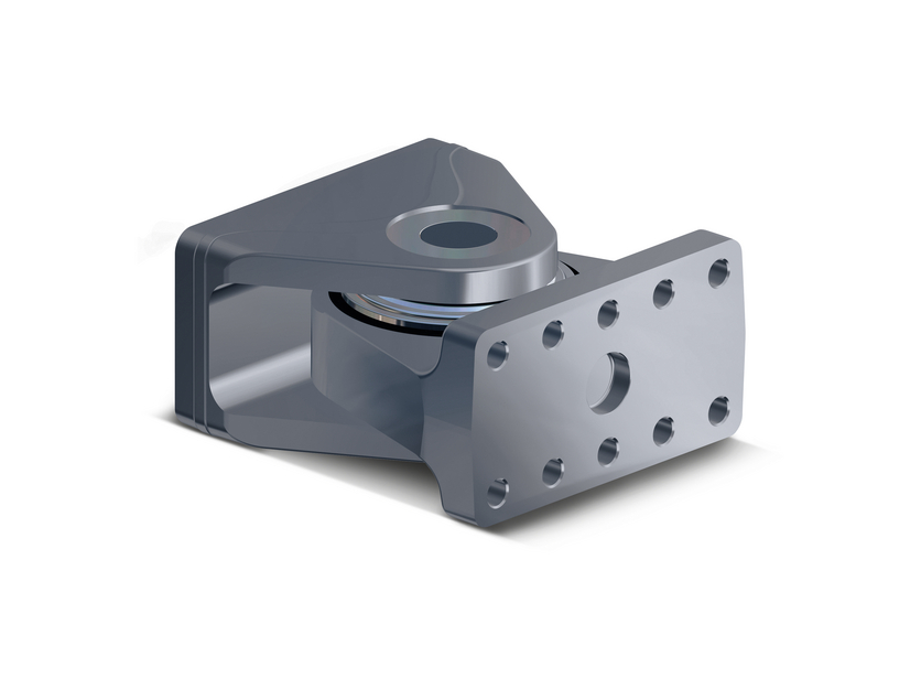

Las exigencias de calidad son muy elevadas para los sistemas de transición relevantes para la seguridad. Por una parte, la protección contra incendios desempeña un papel importante, y por otra parte tienen que resistir cargas mecánicas extremas. Esto vale especialmente para las articulaciones que unen el sistema de transición con el vagón. Los soportes para una articulación de tranvía semejante, la FX1000pro, los produce HÜBNER desde 2022 en una CTX beta 1250 TC 4A con cargador de barras y Robo2Go. Para Kevin Mönnich, técnico de aplicación CAD / CAM en HÜBNER, el centro de torneado-fresado ha sido la opción correcta: “La máquina está en condiciones de producir todos los siete componentes correspondientes, por los 6 lados en una zona de trabajo, incluyendo todas las operaciones de torneado y de fresado.” La CTX beta 1250 TC 4A dispone de dos husillos con los que es posible mecanizar los seis lados. De este modo se reducen a una cuarta parte los tiempos de trabajo en comparación con el proceso original en varias máquinas. “Este es un tema importante precisamente sobre el trasfondo del aumento de los costos de energía. Ahora aprovechamos al máximo las capacidades de una máquina en lugar de tener muchos tiempos muertos en varias máquinas. Además obtenemos calidades mayores, porque dejan de ser precisos procesos manuales de resujeción.” Un valor de Rz 0,3 μm en la superficie brillante del cojinete interior es algo que habla por sí mismo.
Simultaneous processing of two workpieces: As soon as machining at the main spindle is finished and the component has been transferred to the counter spindle using Robo2Go, a new unmachined billet is clamped.

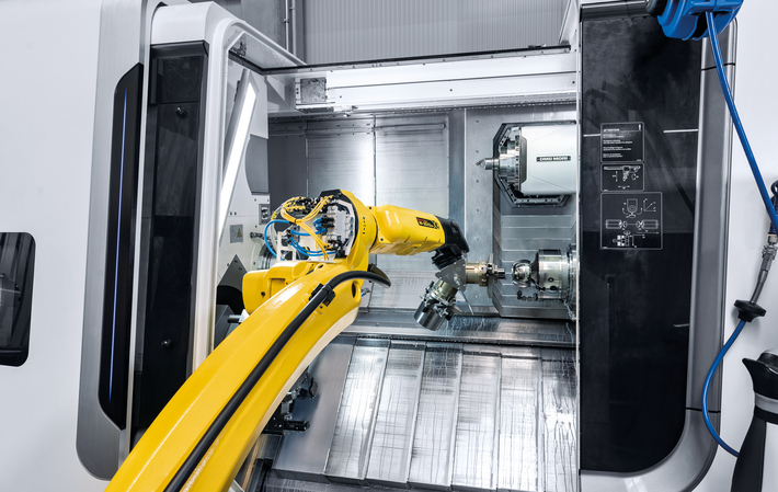

Los dos husillos de la CTX 1250 TC 4A, en combinación con el husillo de fresado compactMASTER y el segundo portaherramientas, permiten además el mecanizado simultáneo de dos piezas. En cuanto está listo el primer lado y el componente ha sido entregado al contrahusillo, se procede a la sujeción de una nueva pieza bruta. Para la sujeción y liberación, HÜBNER apuesta en el mecanizado por primera vez por una solución automatizada mediante robot. “Aquí mecanizamos, para nuestra gama de productos, lotes mayores de hasta 200 piezas. En este campo es el Robo2Go la automatización perfecta”, opina Patrick Wessel. DMG MORI ha concebido la solución de fabricación de manera que el robot puede tomar las piezas tanto de la mesa de almacén como de un europalet de al lado. La alta productividad de la solución automatizada de fabricación ha sorprendido positivamente a Kevin Mönnich: “En el mismo tiempo acabamos un tercio más de piezas.”
Espacio libre para el montaje y el control de la calidad gracias a la producción sin operarios

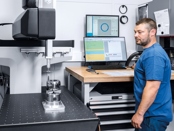

Según Patrick Wessel, las fases sin operarios pueden aprovecharse a la perfección para tareas de montaje y para la medición integral de las piezas. También ve una ventaja en la ergonomía: “El trabajo es considerablemente más fácil, porque ya nadie tiene que levantar unas piezas brutas con un peso de hasta 9 kg. El Robo2Go ha demostrado una flexibilidad tal que HÜBNER ya está considerando la posibilidad de implementar una segunda solución de fabricación idéntica. Soluciones de fabricación eficientes y automatizadas son para HÜBNER también un modo de gestionar una falta de profesionales cada vez mayor. Patrick Wessel al respecto: “Nosotros forma- mos a nuevas generaciones para satisfacer nuestras propias necesidades, pero al mismo tiempo nos independizamos un poco más de las oscilaciones en el personal mediante la optimización de los procesos.”
