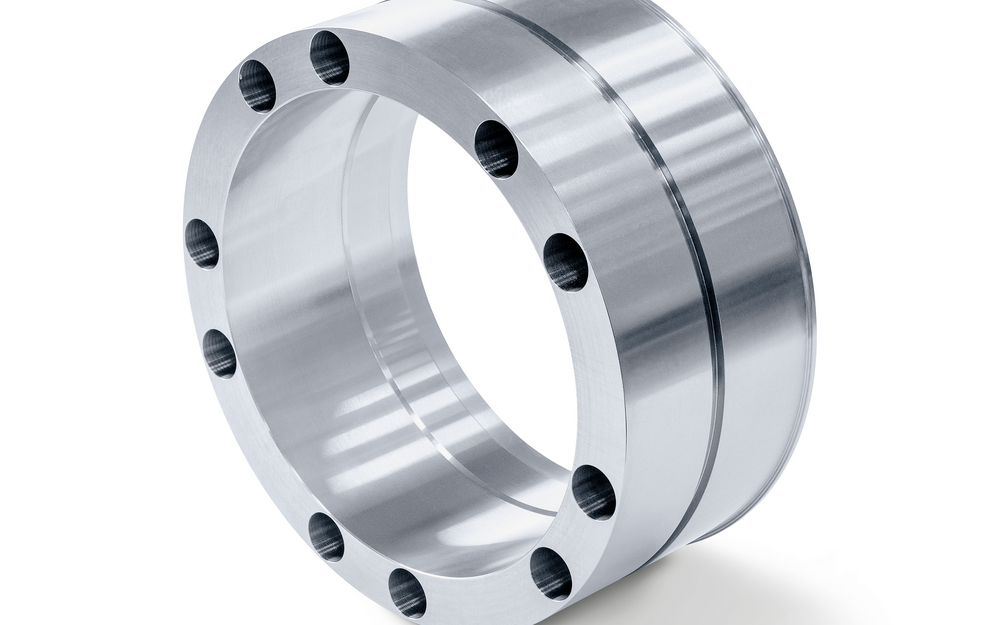

Imagen picture 1
El rectificado vertical es la opción perfecta precisamente para las piezas grandes y pesadas con un diámetro de 1.350 mm y una longitud de 700 mm. Podemos documentar las precisiones obtenidas de hasta 2 µm con nuestras máquinas de medición.

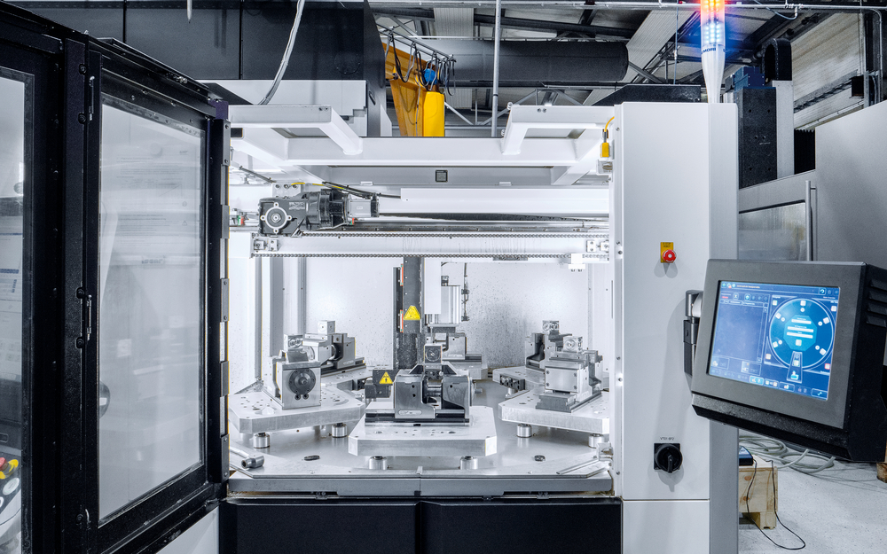

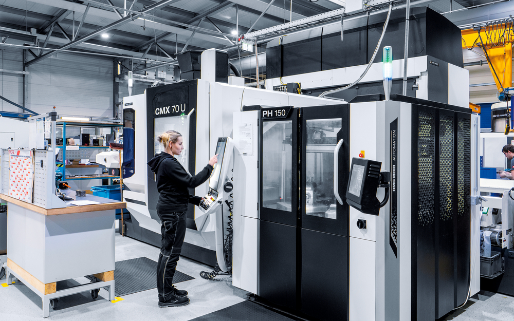

Schittl ha implementado un mecanizado automatizado de 5 ejes en una CMX 70. Roman Gradwohl acerca del valor agregado: «En el área de piezas pequeñas con tamaños de lote de hasta 100, la manipulación de palets PH 150 es una gran ayuda, porque podemos equipar varios palets y dejar que funcione la máquina por la noche en turnos sin operarios.

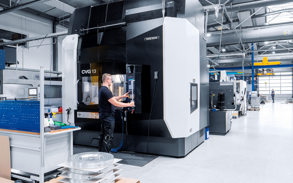

Cvg 13 – rectificado vertical de piezas de hasta ø 1.350 mm con 2 μm

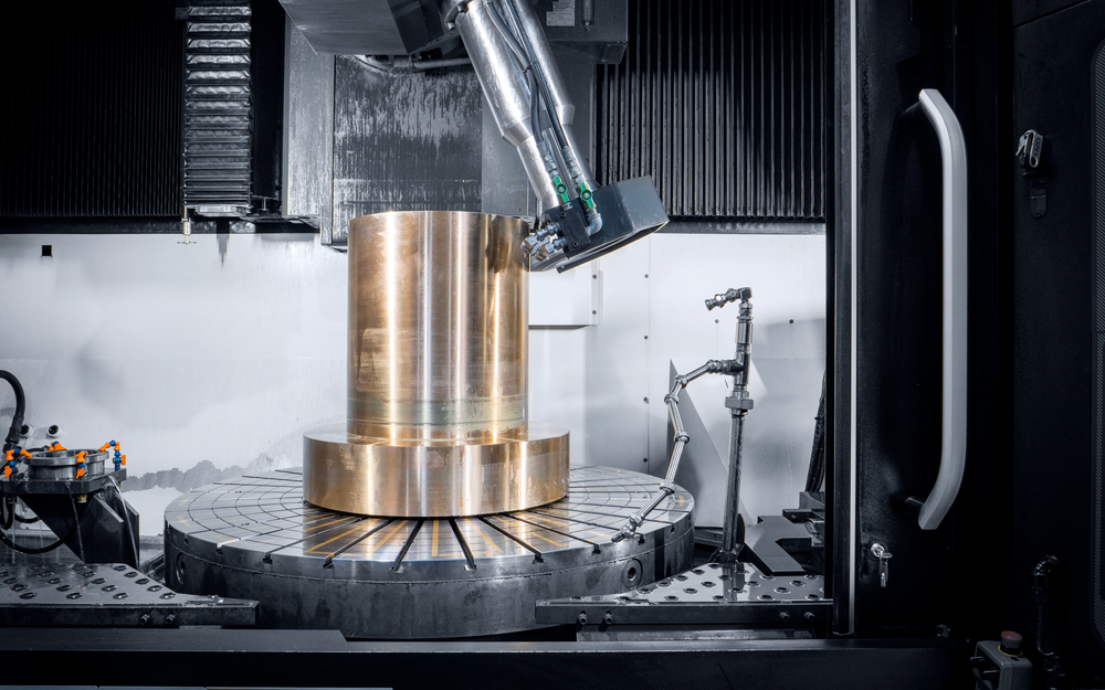

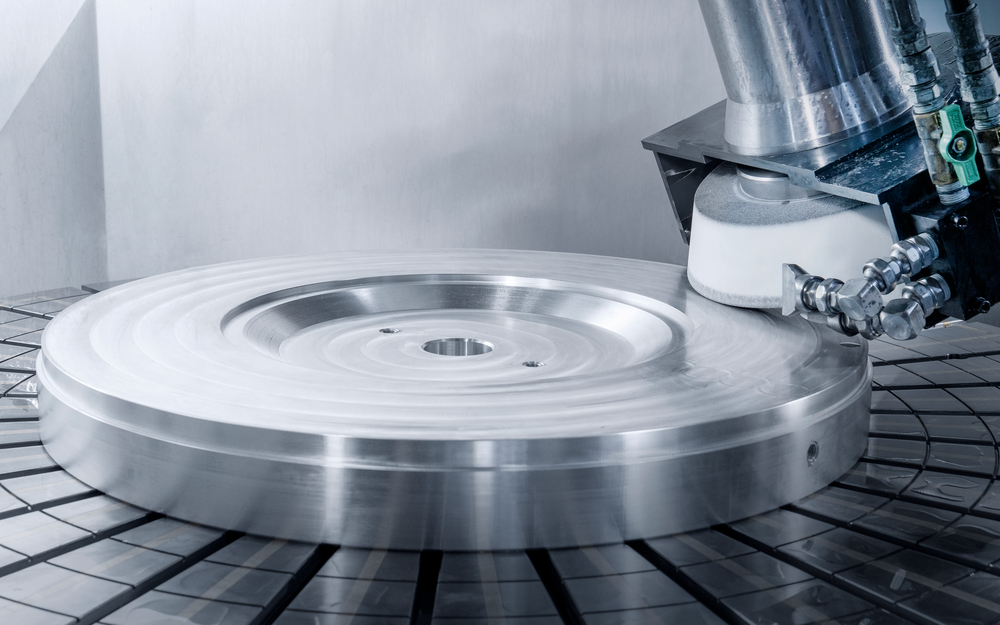

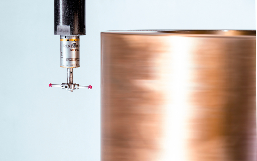

Con un diámetro de rectificado de ø1.350mm y una altura de pieza de hasta 700mm, Schittl puede emplear la CVG 13 para una extremadamente amplia gama de componentes, como son por ejemplo cabezales de husillo o componentes de engranajes helicoidales. «Podemos documentar precisiones de hasta 2µm en las piezas con nuestra máquina de medición. Esto es ideal para las piezas que producimos por ejemplo en la CTX gamma 2000 TC», anota Roman Gradwohl. Según él, la rectificadora vertical de múltiples procesos es apropiada para el rectificado cilíndrico de diámetros interiores y exteriores como para el rectificado plano. «Mediante una medición durante la producción quedan garantizados unos resultados impecables.»
