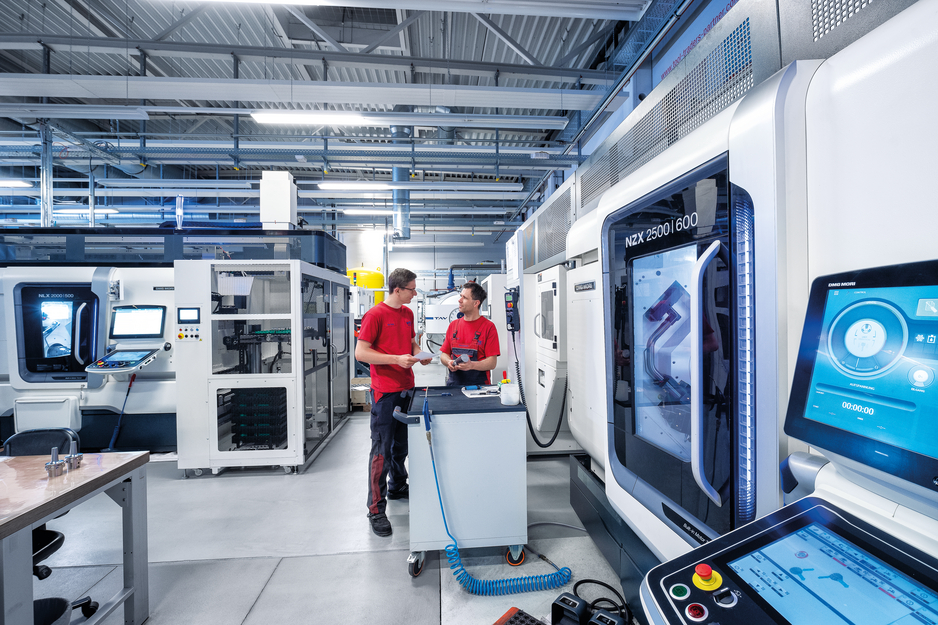

Para Ralf Wackenhut, el desafío principal consiste en mantener una producción orientada a la calidad con estas exigencias de flexibilidad: «Lo más importante son los procesos inteligentes», constata. Con los centros de mecanizado y con los tornos de DMG MORI, WTE Präzisionstechnik, logra ya en el mecanizado blando unas medidas de contorno finales DIN de menos de cinco µm. «El crecimiento por el endurecimiento está ya calculado de manera que se reduce a un mínimo el trabajo de acabado.»
GX 10 T – Manejo de varias máquinas y turnos sin operarios gracias a las modernas soluciones de automatización de DMG MORI

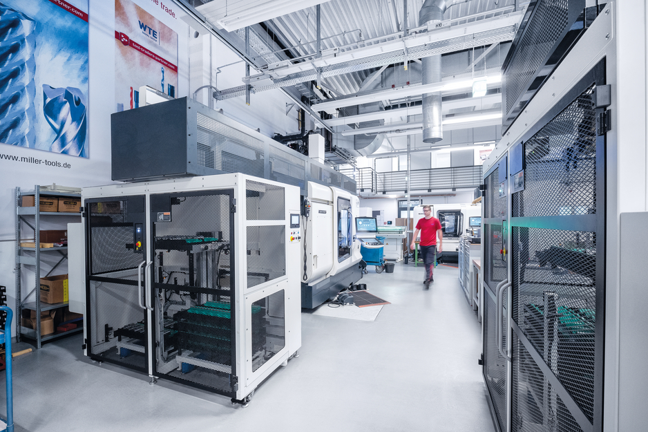

Ralf Wackenhut ve en la automatización una optimización adicional de los procesos: «Nosotros producimos sobre todo en lotes de 100 componentes, de manera que los procesos automatizados tienen enormes efectos de racionalización. Y ello especialmente en los turnos sin operarios por la noche y los fines de semana.» También el manejo de varias máquinas es un factor importante. Las máquinas NZX 2000 y NLX 2500, adquiridas en 2019, están ambas equipadas con un cargador Gantry GX 10 T, que no solo carga las máquinas, sino que además retira y deposita las piezas acabadas. Las dimensiones de pieza posibles de 2 veces ø200 ×150mm, con 10 kg en cada caso, resultan ideales para nuestras exigencias. Mientras la NZX 2000 mecaniza la parte frontal compleja del cuerpo base con tres revólveres y tres ejes Y, la NLX 2500 es responsable del mecanizado relativamente rápido del cono en el lado posterior. «Para aprovechar al máximo las capacidades libres, empleamos las dos máquinas automatizadas también para el mecanizado final de alta precisión de piezas de otras máquinas», explica Ralf Wackenhut. Para ello, el operario lo único que tiene que hacer es introducir en el sistema de automatización una estantería con las piezas mecanizadas.
Para la automatización, la empresa WTE Präzisionstechnik confía en máquinas y en componentes estándar. Gracias a la colaboración con DMG MORI, nuestras máquinas y nuestra automatización proceden de una sola fuente. Y ambas casan a la perfección: "Por una parte, los cargadores Gantry se han acreditado sencillamente a lo largo del tiempo y, por otra parte, ello simplifica el diseño y la adquisición de los sistemas."
Esto se aplica también para la NLX 2000 con cargador de barras: "Las dos soluciones Gantry mecanizan exclusivamente material en piezas previamente cortadas. En la NLX 2000 más pequeña con cargador de barras tenemos entonces la opción de mecanizar las piezas desde la barra de forma ampliamente automatizada."
