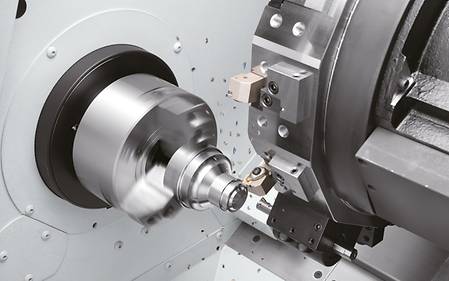

DMG MORI ALX 2000
Linea extensiva
  • 13 modelos para una amplia variedad de piezas: Husillo 8 inch, torneado/fresado/ especificaciones eje Y/ especificaciones husillo 2, distancia entre centros 300/500/1000/2000
  • La ALX 2000|300 ( turning specification) tiene una superficie de 2.7 m2, puede colocarse en misma area de instalación que el modelo CL2000
  • Velocidad rápida de los ejes(X, Z ejes):30 m/min (1,181.1 ipm) <25% más rápido que CL> para reducir tiempo de ciclo
Tecnología punta para alta rigidez y precisión
  • último fabricado DDS ( Direct Drive Spindle) turnMASTER distancia entre centros 300/500/1000/2000
  • Guías en eje X para  mayor rendimiento de amortiguación, guias motor lineales en eje Y y Z para mejorar posiciones de precisión
  • Full closed loop control (Scale feedback) SmartSCALE como opción: mejorada posición de precisión
Alta calidad, alto rendimiento Husillo turnMASTER
  • Garantía de 3 años para el turnMASTER
  • Nuestro husillo con motor integrado, fabricado gracias a los años de experiencia tecnológica de DMG MORI, demuestra su excelencia en el corte de gran rendimiento que exige rigidez
  • La estructura laberíntica ha sido mejorada, teniendo en cuenta la frecuencia de refrigerante de alta presión
  • Prevención de entrada de refrigerante y mojora de la durabilidad del husillo

Área de trabajo
Máx. diámetro de oscilación
790 mm
Máx. diámetro de torneado
460 mm
Máx. longitud de la pieza de trabajo con contrapunto (mecanizable)
2.017 mm
Máx. tamaño del mandril
203 mm
Husillo principal
Máx. velocidad del motor del husillo
4.500 rpm
Nivel de potencia de accionamiento (100 % CC)
11 kW (AC)
65 mm
Contrahusillo (opción)
7.000 rpm
Diámetro del husillo en el cojinete delantero
40 mm
Guía de la torreta
Velocidad de avance rápido, eje X/Y/Z
30/10/30 m/min
Peso
Peso de la máquina
8.200 kg
