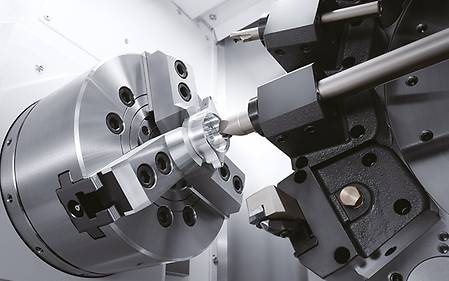

Integración de procesos
  • El mayor número de herramientas de su clase: 18 herramientas
  • Mecanizado integrado con la menor superficie cubierta
  • Experiencia demostrada en varios tipos de mecanizado, desde piezas redondas a irregulares.
Extremada precisión
  • Desplazamiento térmico (en arranque en frío): diámetro 4,0 μm. Circularidad: 0,8 μm.
  • Gracias a la incorporación de una estructura de pretensado, se elimina el desplazamiento térmico y se alcanza una gran precisión de posicionado.
  • Precisión estable de mecanizado gracias a las cubiertas de acero inoxidable.
Gran rigidez
  • Las guías de acero fundido horizontales y de una pieza con excelentes resultados de amortiguación y una gran resistencia anti-vibración facilitan un mecanizado estable.
  • La minimización de la distancia entre la guía de referencia de la trayectoria del eje y el husillo limita los efectos del calor generado.
Extensibilidad
  • Versátiles variaciones del sistema para dar respuesta a distintas necesidades de producción.
  • Disponibilidad de gran cantidad de aplicaciones y periféricos muy prácticos.
