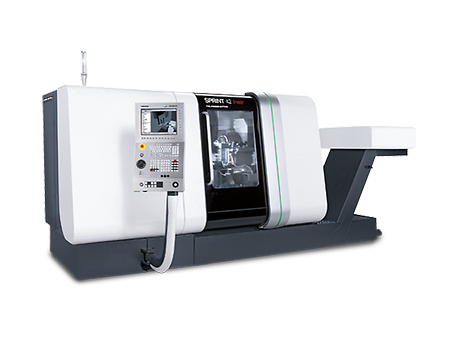

SPRINT 42 linear
Torneado automático de alta velocidad con accionamientos lineales para la máxima precisión

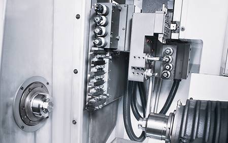

Torneado automático con 6 ejes lineales y 2 ejes C
  • Husillo principal con 6.500 rpm, 37,5 Nm y 5,5 kW.
  • Contrahusillo con 6.500 rpm, 19,6 Nm y 3,7 kW.
26 estaciones de herramientas
  • Hasta 11 estaciones de herramientas accionadas (8 en el modelo estándar y 3 en la estación frontal).
  • Husillos de herramientas accionadas con 5.000 rpm, 3 Nm y 1,9 kW.
  • Accionamiento lineal en X1 con aceleración de 1 g para máxima dinámica y precisión.
DMG SLIMline con pantalla de 15" con FANUC 310i
  • 2 canales de control, 6 ejes lineales y 2 ejes C.
  • Sistema de supervisión de herramientas con visualización gráfica de la carga de la herramienta (opcional).
  • Posibilidad de trabajar con hasta 2 herramientas simultáneamente.
