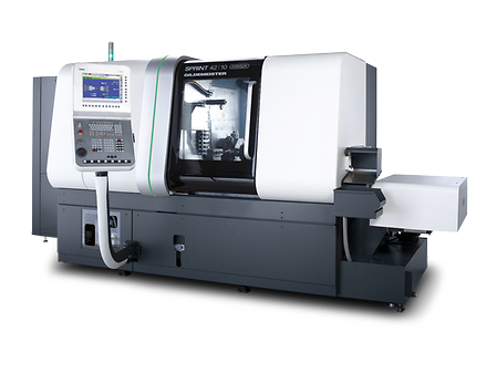

SPRINT 42|10 linear
El diseño flexible para el mecanizado de piezas largas y cortas

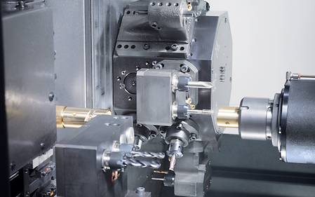

Torneado automático con 8 ejes lineales y 2 ejes C
- Husillo principal con 6.500 rpm, 37,5 Nm y 5,5 kW (nominal).
- Contrahusillo con 6.500 rpm, 19,6 Nm y 3,7 kW (nominal).
- SWISSTYPEkit opcional para torneado de piezas cortas y largas en una sola máquina.

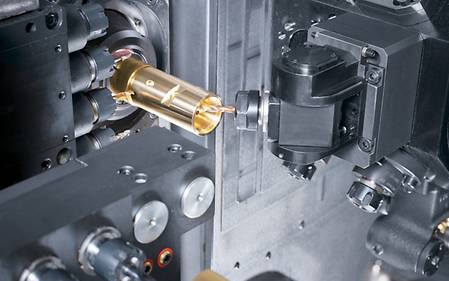

30 estaciones de herramientas
- Revólver con 16 estaciones; hasta 22 herramientas accionadas.
- Husillos de herramientas accionadas con 5.000 rpm, 2,2 Nm y 0,55 kW (nominal).
- Accionamiento lineal en X1 y X3 con aceleración de 1 g para máxima dinámica y precisión.
DMG MORI SLIMline con pantalla de 15" con FANUC 310i
- 3 canales de control, 8 ejes lineales y 2 ejes C.
- Sistema de supervisión de herramientas con visualización gráfica de la carga de la herramienta (opcional).
- Posibilidad de trabajar con hasta 3 herramientas simultáneamente.
Máxima rigidez y precisión
- Firmeza constante gracias a grandes canales de alimentación de bolas con distancia equilibrada.
- Cubiertas verticales y caída de viruta libre.
- Motores de husillo integrados para el husillo principal y el contrahusillo con sistemas de medición directa.
- Diseño de la bancada termosimétrica para máxima precisión.
