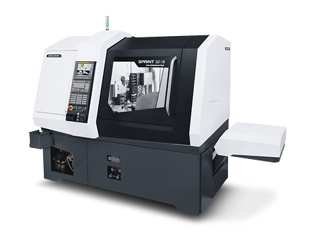

SPRINT 32|8
Mecanizado completo de piezas de trabajo de diámetro máx. de 32 × 600 mm con una superficie cubierta de menos de 2,8 m²

Torneado automático con 6 ejes lineales y 2 ejes C
  • Husillo principal con 8.500 rpm, 40,4 Nm y 5,5 kW.
  • Contrahusillo con 8.500 rpm, 14 Nm y 2,2 kW.
  • SWISSTYPEkit opcional para torneado de piezas cortas y largas en una sola máquina
  • Diámetro de capacidad de barra 32 (38)
Plataforma significa modularidad y flexibilidad
  • Total de 41 estaciones de herramientas
  • 8 estaciones de herramientas accionadas de serie
  • Husillos de herramientas accionadas con 6.000 rpm, 3 Nm y 1 kW.
Panel de control con pantalla a color de 10,4" y FANUC 32i-B Plus
  • 2 canales de control, 6 ejes lineales y 2 ejes C
  • Sistema de supervisión de herramientas con visualización gráfica de la carga de la herramienta (opcional).
  • Hasta 2 herramientas trabajando simultáneamente

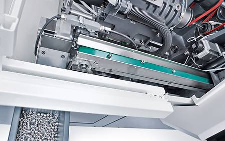

Máxima rigidez y precisión
  • La plataforma es un hito para la digitalización
  • Firmeza constante gracias a grandes canales de alimentación de bolas con distancia equilibrada.
  • Cubiertas verticales y caída de viruta libre.
  • Motores de husillo integrados para el husillo principal y el contrahusillo con sistemas de medición directa.
  • Diseño de la bancada termosimétrica para máxima precisión.
