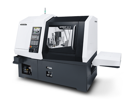

Imagen SPRINT 32|5 by DMG MORI
SPRINT 32|5
Mecanizado completo de piezas de trabajo de diámetro máx. de 32 × 600 mm con una superficie cubierta de menos de 2,8 m²

Torneado automático con 5 ejes lineales y un eje C
  • Husillo principal con 8.500 rpm, 40,4 Nm y 5,5 kW.
  • Contrahusillo con 8.500 rpm, 14 Nm y 2,2 kW.
  • SWISSTYPEkit opcional para torneado de piezas cortas y largas en una sola máquina
  • Diámetro de capacidad de barra 32 (38)

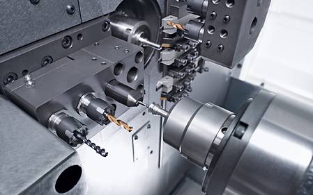

Plataforma significa modularidad y flexibilidad
  • 22 estaciones de herramientas
  • Hasta 4 estaciones de herramientas accionadas en el modelo estándar.
  • Husillos de herramientas accionadas con 6.000 rpm, 3 Nm y 1 kW.
Panel de control con pantalla a color de 10,4" y FANUC 32i-B Plus
  • 2 canales de control, 5 ejes lineales y un eje C.
  • Sistema de supervisión de herramientas con visualización gráfica de la carga de la herramienta (opcional).
  • Posibilidad de trabajar con hasta 2 herramientas simultáneamente.
