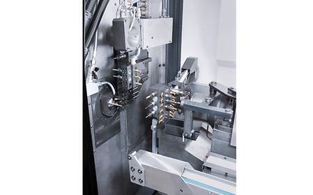

Sprint 20|8 linear by DMG MORI
Torneado automático con 6 ejes lineales y 2 ejes C
  • Husillo principal con 10.000 rpm, 9,4 Nm y 3,7 kW.
  • Contrahusillo con 10.000 rpm, 9,4 Nm y 3,7 kW.
  • SWISSTYPEkit opcional para torneado de piezas cortas y largas en una sola máquina.
30 estaciones de herramientas
  • Hasta 10 estaciones de herramientas accionadas (5 en el modelo estándar).
  • Husillos de herramientas accionadas con 6.000 rpm, 5 Nm y 1,3 kW.
  • Accionamiento lineal en X1 con aceleración de 1 g para máxima dinámica y precisión.
DMG SLIMline con pantalla de 15" con FANUC 310i
  • 2 canales de control, 6 ejes lineales y 2 ejes C.
  • Sistema de supervisión de herramientas con visualización gráfica de la carga de la herramienta (opcional).
  • Posibilidad de trabajar con hasta 2 herramientas simultáneamente.
Máxima rigidez y precisión
  • Firmeza constante gracias a grandes canales de alimentación de bolas con distancia equilibrada.
  • Cubiertas verticales y caída de viruta libre.
  • Motores de husillo integrados para el husillo principal y el contrahusillo con sistemas de medición directa.
  • Diseño de la bancada termosimétrica para máxima precisión.
