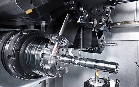

SPRINT 65
Torneado de producción de 4 ejes con 3 ejes Y, ejes B y 3 revólveres para hasta 36 herramientas accionadas para un diámetro máximo de 95 mm
Torneado automático con aplicación de pinza de sujeción y mandril
- Husillo principal y contrahusillo con 5.000 rpm, 150 Nm y 22 kW (nominal).
- Contrahusillo con 5000 rpm, 86 Nm y 18 kW (nominal).
- Los modelos SIEMENS cuentan con 2 revólveres y concepto TWIN, 3 revólveres, o 3 revólveres con eje B.
- El modelo FANUC cuenta con 3 revólveres.
Hasta 36 estaciones de herramientas
- Total de 12 estaciones de herramientas VDI 30 con Trifix por revólver, cada una de ellas accionable.
- Husillos de herramientas accionadas con hasta 12 000 rpm, 12 Nm y 6,5 kW (nominal).
- Eje B con motor de par y sistema de medición directo.
- La aplicación CELOS APP facilita la gestión, documentación y visualización consistentes de pedidos, procesos y datos de la máquina.
- Hasta 10 ejes lineales, 1 eje B y 2 ejes C.
- Versión Fanuc con MAPPS V.
Accionamientos altamente dinámicos en todos los ejes para un rápido mecanizado y tiempos de inactividad mínimos.
- Diseño 100 % optimizado a la producción
- Caída libre de viruta gracias a la bancada vertical, sin influencia de la temperatura.
- Máquina termoestable y autorrígida con apoyo de 3 puntos.
- Mecanizado de piezas más largas con dos revólveres y el diseño patentado TWIN:
- Máxima precisión gracias al husillo principal y al contrahusillo refrigerados por agua.
