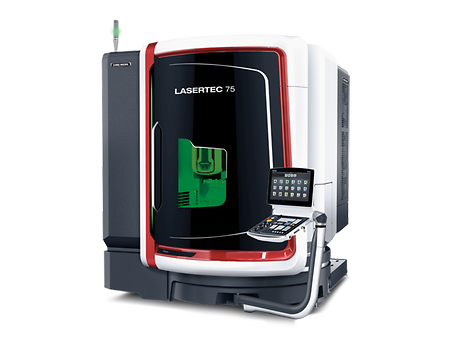

LASERTEC 75 Shape
Texturizado láser con exactitud de repetición mediante 5 ejes y ablación láser en una máquina de precisión.
Máx. recorrido X
750 mm
Máx. recorrido Y
650 mm
Máx. recorrido Z
560 mm
Máx. carga de la mesa
600 kg
Diámetro de la mesa
650 mm
CELOS/SIEMENS
LASERTEC 75 Shape Car Spotlight
LASERTEC 75 Shape World Map

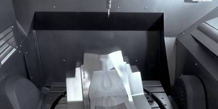

Texturas 3D personalizadas y exigentes en superficies de formas libres de moldes de inyección
  • Máxima repetibilidad y precisión de contorno.
  • Distintas fuentes de láser para varias aplicaciones.
  • Excelente definición de contornos y óptima reproducibilidad.
  • Texturizado de la superficie sin procesos corrosivos nocivos para el medio ambiente.
Ablación láser y texturización de superficies con diseño monoBLOCK verificado.
  • Máximos resultados de texturización gracias al uso de las fuentes del haz de láser, el escáner y el software más modernos para velocidades de barrido de hasta 4 m/s.
  • Mesa giratoria basculante CN integrada (piezas de trabajo de diámetro máx. de 840 mm y 520 mm/1.000 kg).
  • Máxima estabilidad y precisión a largo plazo, motores refrigerados y sistemas de medición directa en todos los ejes.
Digitalización e integración de toda la cadena de proceso: desde la idea a la textura y al molde de inyección plástico con texturización final
  • Textura LASERSOFT 3D durante todo el proceso: desde el mapa de bits en escala de grises al componente texturizado final.
  • Posibilidades ilimitadas en el diseño de texturas personalizadas gracias al «parcheo» sin transiciones incluso de grandes superficies visibles.
CELOS de DMG MORI con ERGOline de 21,5" y SIEMENS 840D solutionline
  • Totalmente adecuado para la Industria 4.0 gracias al control CELOS.
