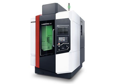

LASERTEC 45 Shape
LASERTEC 45 Shape

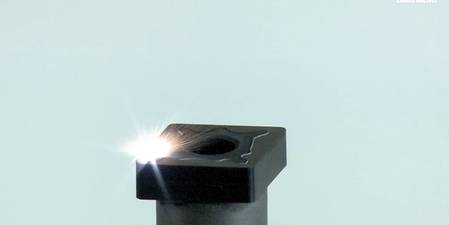

LASERTEC 45 Shape Indexable Insert
Ablación láser 3D para la producción de moldes en miniatura, troqueles de extrusión, inscripciones y grabados
  • Mecanizado sin contacto: sin necesidad de electrodos y sin desgaste de las herramientas.
  • Máxima repetibilidad y reproducibilidad.
  • Distintas fuentes de láser para varias aplicaciones.
  • La cadena de proceso totalmente digitalizada para simulaciones en 3D y una red de producción internacional.
  • Máximos resultados de texturización gracias al uso de las fuentes del haz de láser y el software más modernos.

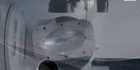

Texturización de alta precisión y eliminación de material 3D con láser de hasta 5 ejes
  • Cabeza láser con escáner de precisión, cámara sin tubo y sensor de medición retráctil para rápida instalación.
  • Trazado sin distorsiones del contorno 3D: perfecta calidad de texturización incluso para piezas con pasos de distinta complejidad.
  • Máximos resultados de texturización gracias al uso de las fuentes del haz de láser más modernas y al software.
Concepto súper compacto de máquina de 5 ejes con gran superficie de trabajo de 700 x 380 mm
  • Versión de 5 ejes: mesa giratoria basculante totalmente integrada con motores de par (eje A -100° a +120°/100 kg).
  • Disponible también en versión de 3 ejes con mesa rígida (840 x 420 mm/400 kg).
  • Máxima precisión con columna de rigidez intrínseca y baja vibración.
Control CNC de vanguardia
  • SIEMENS 840D solutionline con pantalla táctil para programación directa.
  • Programación directa en la máquina o de forma paralela a la fase de producción en el PC.
  • Solución basada en software para la creación de paredes rígidas.
