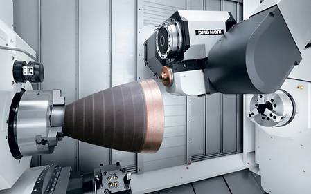

Flexibilidad mediante la combinación de procesos de mecanización aditiva y de torneado para piezas 3D con calidad final
  • Piezas grandes de diámetro máx. de 660 mm, 660 mm en Z (axial) o diámetro máx. de 545 mm, 1.500 mm en Z (radial).
  • Deposición de material en 5 ejes mediante boquilla concéntrica para la distribución homogénea del polvo, independientemente de la dirección de la soldadura láser por deposición.
  • Fabricación aditiva de metales y materiales reactivos como el Ti-6Al-4V (opcional).

Nuevas e increíbles posibilidades de diseño de producto
  • La soldadura láser por deposición controlada por 5 ejes en los centros de mecanizado hace posible crear nuevos productos.
  • Posibilidad de utilizar nuevas características de las piezas gracias a cambiantes estrategias de deposición de material y mecanizado.
  • Mejor rendimiento de las piezas gracias a nuevas combinaciones de materiales (por ej. cobre e inconel).
  • Piezas con canales interiores para una refrigeración innovadora y más eficaz.
