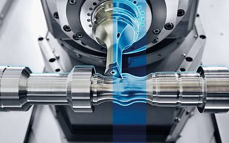

  • Para programación en la zona de producción con integración sencilla en el programa NC.
  • Definición sencilla de la herramienta en el programa NC gracias a su biblioteca de herramientas integrada
  • Se puede definir el ángulo de ajuste (kappa) de cada extremos de corte y cada operación para lograr los mejores resultados de mecanizado
* El movimiento simultáneo de Kappa debe programarse con CAM
Ventajas para los clientes
  • Puede ahorrarse el uso de herramientas distintas y el tiempo de cambio de herramienta que ello conlleva
  • Para desbastado y acabado, torneado de perfiles, operaciones de torneado externo cilíndrico y de cara, con dirección optimizada de la fuerza de corte
