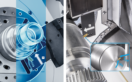

Separación de eje Y
Alternating speed
  • Mayor estabilidad gracias a una transmisión óptima de la fuerza en la dirección longitudinal del soporte de herramienta
  • Generación de la alimentación de la herramienta en la dirección Y para separar componentes pulsando un botón
  • Compatible con el ciclo estándar CYCLE92 (ciclo de separación), para que el operador pueda programar como de costumbre (ShopTurn y DIN/ISO)
Ventajas para los clientes
  • Puede ofrecer hasta tres veces más productividad (3x alimentación) con un control de virutas mejorado al mismo tiempo
  • Nivel de ruido reducido y más calidad de superficies gracias al aumento de estabilidad de la herramienta
  • Menos pérdida de material gracias a la reducción del grosor de la separación
