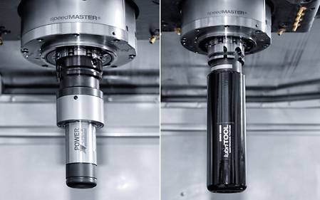

  • Reconocimiento automático de la fuerza de tracción de la herramienta para una estabilidad elevada y constante del proceso.
  • Ciclo predefinido para lubricación automática, cada 75 h o tras 20 000 cambios de herramienta.
  • Detección de fugas y medición del uso de sistemas neumáticos.
Ventajas para los clientes
  • Una lubricación eficiente que ahorra tiempo sin intervención del operador
  • Elevada transparencia mostrando los ciclos de lubricación y la fuerza de entrada actual.
  • Registro de datos en combinación con el Condition Analyzer, disponible opcionalmente, para análisis adicionales del consumo de aire y cambios en la fuerza de tracción
