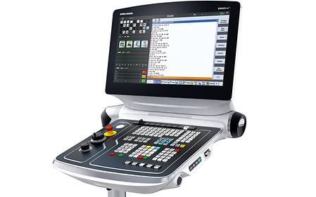

Control del estado del programa
  • Junto con la programación de estructuras Gildemeister, reinicialización rápida y segura del programa de mecanizado tras una interrupción.
  • Sencillo manejo del programa, en particular para varios husillos o almacén de herramientas.
  • Visualización del estado del proceso de la pieza de trabajo.
Ventajas para los clientes
  • Visualización detallada del estado en el control.
  • Anotación automática de observaciones con la programación GILDEMEISTER.
  • Reincorporación segura al programa pulsando un botón en lugar de utilizando el comando de búsqueda.
Programa estructural GILDEMEISTER
  • Enfoque estructurado con más de 20 programas estándar y más de 200 variantes de procesamiento incl. automatización (procesamiento de barras, carga de robot / pórtico, ...)
  • Visualización del estado del programa con marcadores adicionales (EPS) para los subprogramas.
Izquierda : HMI con estado de los marcadores. / Derecha : Borrar estructura del programa.
