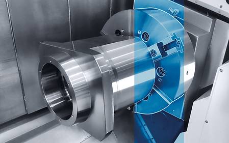

autoCHUCK 2.0
  • Optimización automática de los parámetros de servoaccionamiento de los husillos principal y subordinados
  • Reducción del tiempo de ajuste
  • Optimización del resultado de mecanizado
Ventajas para los clientes
  • Determinación automática de los parámetros independiente del operador de la máquina
  • ahorra el ajuste del programa NC para aumentar la garantía de calidad
Interfaz de usuario
Izquierda: Usabilidad simplificada del procedimiento de medición y parametrización / Derecha: Memorización local del parámetro en el programa NC
