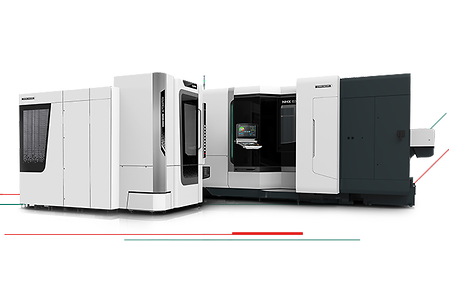

CPP (6 stations) with NHX6300
  • Solución de almacenamiento de palés de una capa con ajustes variables para un funcionamiento totalmente automático adaptado a las necesidades de sus instalaciones:
    • Disposición en línea (S) o en ángulo recto (R).
    • Capacidad para hasta 29 palés y 2 estaciones de carga/hasta 4 centros de mecanizado (disponible a petición).
  • Sencillo control de la automatización mediante el control del centro de mecanizado con el Pallet Manager.
  • Control celular MCC LPS III de DMG MORI (opcional).
  • A partir de dos máquinas en un CPP, control MCC LPS III incluido de serie.
  • Solución de automatización compacta y económica.
  • Combinable con distintas opciones.
