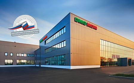

La planta de Ulyanovsk Machine Tools es un proveedor fiable de máquinas-herramienta de alta tecnología producidas por DMG MORI en Rusia y para Rusia.
Una moderna planta de fabricación en Ulyanovsk proporciona al Grupo DMG MORI no solo la condición de fabricante local, sino también de líder en innovaciones en el mercado ruso. Desde la gran inauguración de la planta de máquinas-herramienta de Ulyanovsk en 2015, el centro de fabricación ruso se desarrolla cada año con más éxito: su propio parque de centros de mecanizado, una tecnología de línea de montaje de ciclo completo con montaje estacionario en estaciones y montaje en línea de flujo, equipado con el moderno transportador sin contacto, la producción y reparación de husillos para máquinas-herramienta de producción local, el almacén de piezas de repuesto, los servicios de reequipamiento para las máquinas-herramienta DMG MORI.
Aspectos destacados
10_PIC_PRO_Ulyanowsk_719X449
  • Superficie de la parcela: 330 000 m2
  • La superficie de construcción es de 21 000 m2
  • Capacidad de producción: 1200 máquinas-herramienta al año
  • Taller de montaje: ~ 3300 m2
  • Número de personal: > 113
  • Taller de mecanizado: ~ 1300 m2
  • Centro tecnológico: ~ 640 m2
  • Ensamblaje de husillos en la empresa: 600 unidades/año
  • El 10 % de los costes energéticos se cubren con un conjunto de soluciones energéticas
